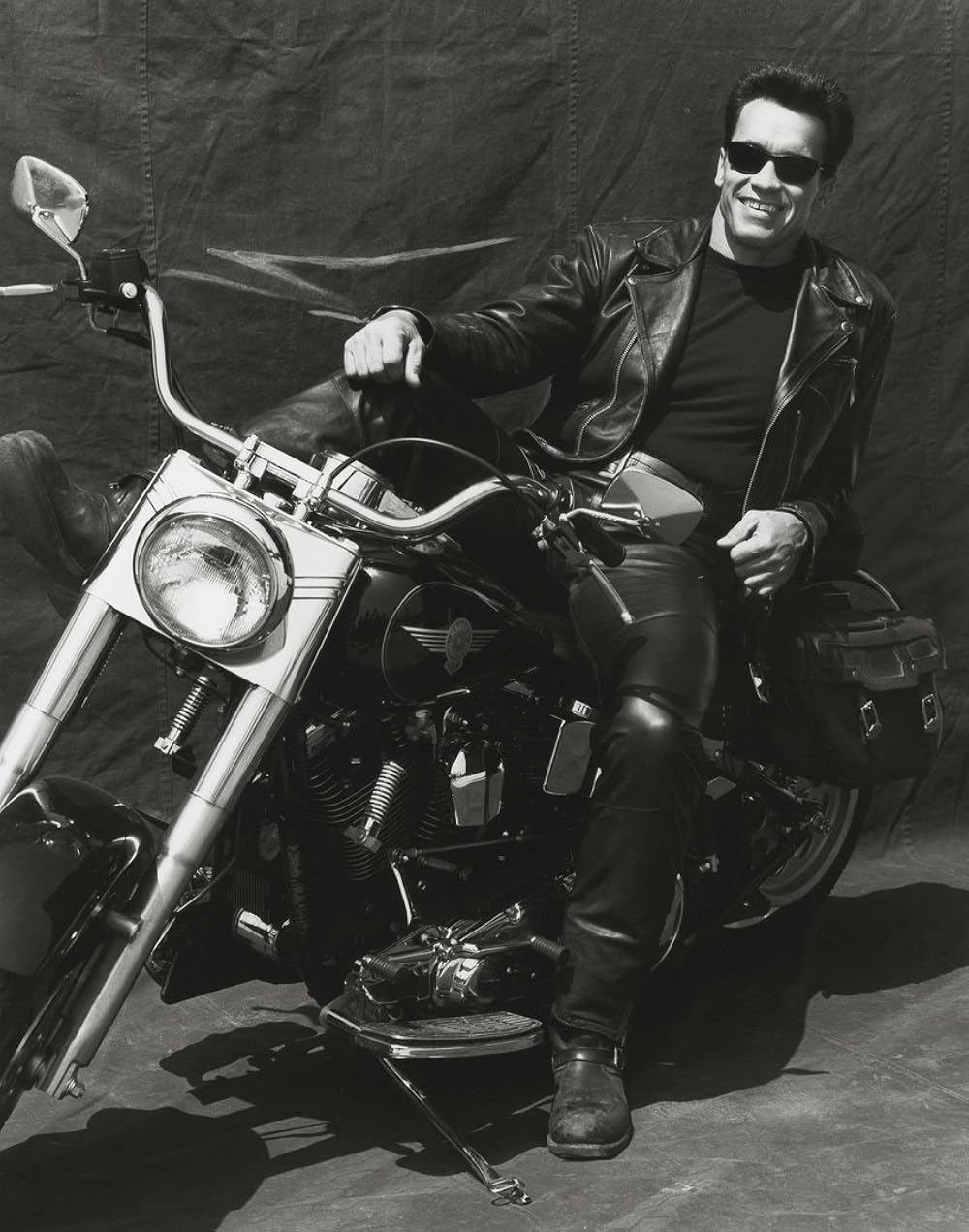

J'ai travaillé sur une reconstitution du Fatboy de Terminator 2. Je vais bientôt poster les numéros de pièces des sacoches/sièges et les codes couleurs sur la peinture. Bien que les silencieux Movie Bike semblent d'origine, ils ne le sont pas. Quelqu'un connaît-il le fabricant et les numéros de pièces des silencieux slip-on ?
Merci. Brian

À mon avis, cette OP est complètement fausse. L'échappement OEM Fat Boy était spécifique au support de silencieux qui le reliait au cadre. Les silencieux à enfiler du marché secondaire étaient livrés avec leurs propres supports spécifiques à la marque, non adaptables aux supports H-D. Lois sur le droit d'auteur et la violation de brevets, vous savez ! Ces silencieux à enfiler ressemblent à mon avis aux silencieux Custom Chrome populaires de l'époque !
#11 ·
Les embouts sont plus courts que ceux d'origine et il y a un logo qui ressemble à MFR ou MRB sur les silencieux.
À mon avis, cet OP est complètement faux. L'échappement d'origine du Fat Boy était spécifique au support de silencieux d'échappement qui le reliait au cadre. Les silencieux à enfiler du marché secondaire étaient livrés avec leurs propres supports spécifiques à la marque, non adaptables aux supports H-D. Les lois sur le droit d'auteur et la violation de brevets, vous savez !
Ces silencieux à enfiler ressemblent aux populaires silencieux à enfiler Custom Chrome de l'époque, à mon avis !

Je crois que le T2 Fatboy est d'origine, à part quelques repose-pieds autoroute.
Extérieurement principalement. Intérieurement, il a des culasses et des pistons SE pour le réveiller un peu pour le tournage. Je pensais qu'il avait aussi des silencieux SE, mais ce n'est clairement pas correct. Mon clone personnel est une représentation proche, mais pas exacte. C'est un '99, donc le rayage est bordeaux au lieu de rouge/jaune, et j'ai des silencieux SE et un compteur de vitesse électronique. J'ai aussi des culasses et des pistons SE et il sonne méchamment, tout comme celui de Terminator.
